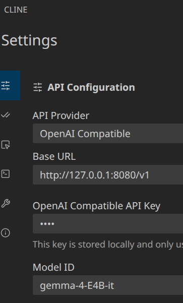

Je suis en train de tester continue le plugin n’est pas clair du tout. J’ai lié à Ollama ça semble être lié correctement puisque ça m’affiche le bon Qwen qu’il fait tourner mais c’est Claude Sonnet qui répond qui est malheureusement incapable de lire mon projet.
Cline ça a l’air de marcher mon PC turbine mais il me dit encore qu’il s’appelle Claude.
Un test simple : couper internet et voir si ça fonctionne encore.
Normalement dans les options de l’extension, le choix entre un modèle local ou en ligne est très clair.
Par contre je préfère Llama à Ollama : vitesse de génération des réponses 15% à 20% plus rapide.
EDIT - une config qui fonctionne pour Cline avec Llama:

  • Gemma4 E4B : plus malin que Qw3.5; mais fonctionne mal avec VsCode/Cline - ce dernier qui n’arrive pas à comprendre des réponses de Gemma - surtout quand il lance des outils, ce qui bloque les investigations avancées.
    Faut utiliser Continue, un peu plus difficile à mettre en place.
