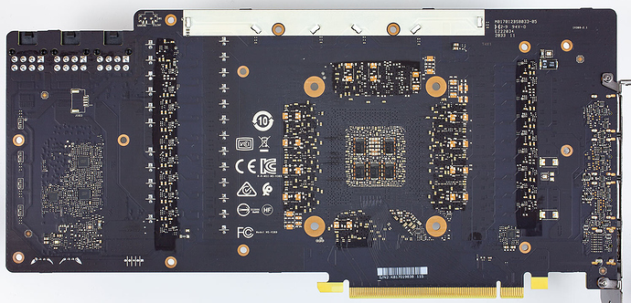

Un membre du forum de TPU a écrit ça (Google traduction)
"Donc, en tant qu’ingénieur en électronique et concepteur de circuits imprimés, je sens que je dois réagir ici.
Le point qu’Igor fait valoir à propos d’une mauvaise conception de l’alimentation provoquant une instabilité est très plausible. Surtout avec les premiers cycles de production où il se pourrait en effet qu’ils n’aient pas le temps / l’équipement / le pilote, etc. pour faire une vérification de conception appropriée.
Cependant, en conclure qu’un POSCAP = mauvais et MLCC = bon est trop dur et une conclusion que vous ne pouvez pas tirer.
Les POSCAPS (ou tout autre «capuchon polymère solide» et les MLCC ont leurs propres caractéristiques et cas d’utilisation.
Certains (pas tous) sont (‹ + › = pos, ‹ - › = neg):
MLCC:
  • cheap
  • small
  • high voltage cote en petit emballage
  • courant nominal
    élevé + cote haute température
  • capacité élevée dans un petit boîtier
  • bon aux hautes fréquences
  • sujet à la fissuration
  • sujet à l’effet piézo
  • mauvaises caractéristiques de température
  • polarisation CC (la capacité change beaucoup sous différentes tensions)
POSCAP:
  • plus cher
  • plus gros
  • tension nominale plus basse
  • courant élevé cote
  • cote haute température
  • moins bonne aux hautes fréquences
  • mécaniquement très forte (pas de fissuration MLCC)
  • pas sujette à l’effet piézo
  • très stable sur la température
  • pas de polarisation CC (capacité très stable à différentes tensions)
Comme vous pouvez le voir, les deux ont des forces et des faiblesses et l’un n’est pas particulièrement meilleur ou pire que l’autre. Tout dépend.
Dans ce cas, la plupart de ces cartes 3080 et 3090 peuvent utiliser le même GPU (avec ses exigences) mais elles ont également des circuits d’alimentation très différents pilotant les puces sur les cartes.
Chaque solution de puissance a ses propres caractéristiques et comportement et donc ses propres exigences en termes de condensateurs utilisés.
Ainsi, vous ne pouvez pas simplement dire: je veux la carte avec seulement des MLCC parce que c’est un bon design.
Il est beaucoup plus probable qu’ils pourraient / n’auraient tout simplement pas assez de temps et / ou de ressources pour vérifier correctement leurs conceptions et ne seraient donc pas en mesure de faire les ajustements appropriés à leurs choix de composants initiaux.
Cela fonctionnera très probablement à temps. Pour l’instant, achetez simplement la carte que vous aimez et si elle échoue, réclamez simplement la garantie. Laissez-les résoudre le problème et tirer de nombreuses conclusions sur la base d’informations incomplètes et de devinettes (éclairées)"

le problème n’est pas la et ce n’ai pas ce qui cause les plantages. Ce sont l’utilisation de condensateurs de mauvaise qualité qui font que ça plante. les customs touchées sont MSI, ZOTAC et EVGA qui utilisent 6 condo cheap alors que les autres en utilise que 4 et 2 sont top qualité d’ou aucun plantage avec les 4 cheap +2 bon.
