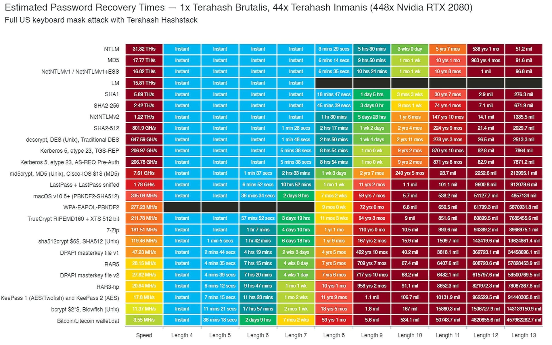

Il faut remettre un peu les choses en place… un mot de passe sécurisé est un mot de passe long, plus il est long, plus il sera sécurisé car la complexité de déchiffrement (car un mot de passe ne se décrypte pas, il se « trouve » car les technologies de chiffrement sont en sens unique, si le site est bien fait du moins…) augmente exponentiellement avec la longueur.
Donc 123456789123456789 est bien plus sécurisé que 1H+k9P$
Dans les recommandations sur la sécurités des mots de passes les moins restrictives il est fortement conseillé d’utilisé un mot de passe de plus de 8 caractères contenant majuscule, minuscule, chiffre et caractère spécial, car pour une attaque par brute-force ça augmente le nombre de possibilités.

Et pour ce qui est des attaques sur les mots de passes stockés par brute-force, cela dépend de la technologie de chiffrement utilisé, voici un petit tableau qui récapitule le temps de récupération d’un mot de passe selon sa complexité ET la technologie de chiffrement utilisé pour un « petit » monstre de calcul :
