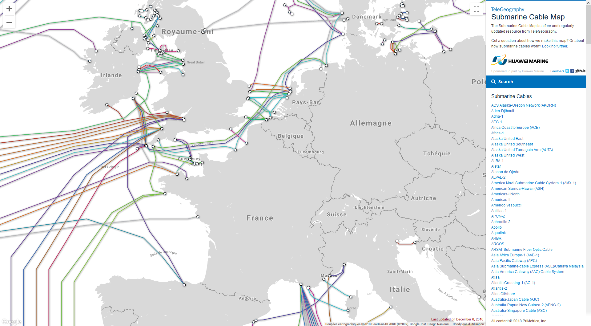

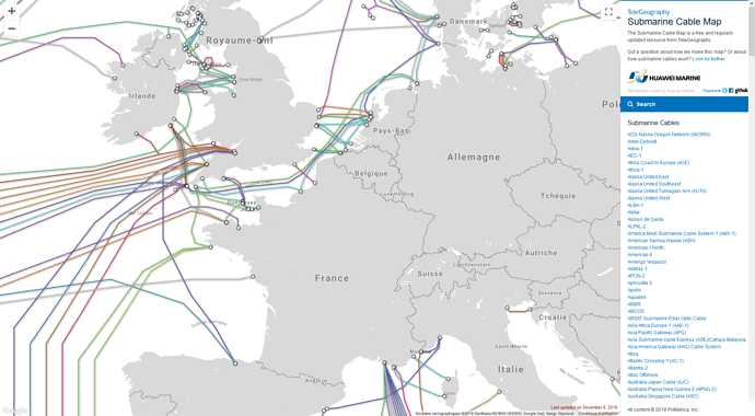

pour te donner une vague idée, cette image represente que les cables sous marins :
donc, chaque point d’entrée d’un cable en france necessiterais de lourds investissements, sans compter les connections terrestes qui existent avec chaque pays limitrophes… souvent en plusieurs points.
