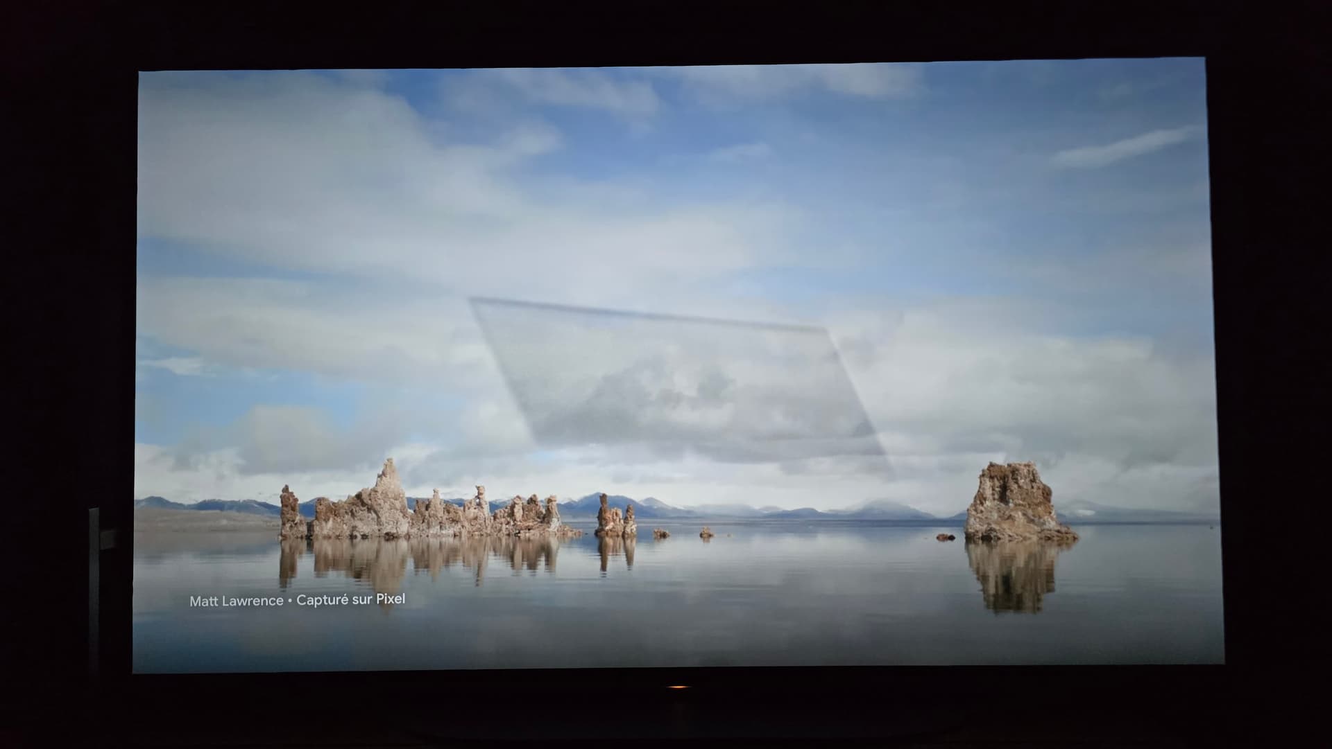

Bonjour,
Mon témoignage n’est sûrement pas représentatif mais cet article qui cherche à rassurer les lecteurs encore réticents à l’idée d’acquérir un écran OLED me fait réagir car je faisais partie de ces gens qui hésitaient à sauter le pas il y a encore quelques mois, et je le regrette aujourd’hui.
J’ai acheté en novembre 2023 un écran OLED Sony XR42A90KAEP TV 4K 106cm pour remplacer un écran LCD PHILIPS 37PF9731D 94cm acheté en 2006 que j’ai gardé en écran secondaire pour une autre pièce de la maison car il fonctionne toujours très bien avec Google Chromecast en HDMI depuis 2020.
J’étais très satisfait au début, de l’écran Sony car la qualité des images était effectivement supérieure à celle de l’écran Philips, surtout avec les vidéos en 4k proposées par le service Sony Pictures Core (anciennement Bravia Core)
Mais le 15 mai dernier, en allumant le téléviseur Sony pour regarder la télé comme je fais habituellement en rentrant du travail le soir, j’aperçois un marquage de la taille d’un grand livre au centre de l’écran : une zone fixe nettement plus sombre que le reste de l’écran qu’elle que soit l’image affichée.
J’ai spontanément pensé à un défaut de fabrication car l’écran fonctionnait encore parfaitement bien le matin avant de partir travailler et qu’il n’avait pas servi de la journée.
J’ai cherché sur Internet, des témoignages d’autres personnes qui auraient rencontré le même souci. Il y en a beaucoup mais pas nécessairement pour ce modèle d’écran en particulier ni uniquement pour des écrans de Sony. Aucune marque ne semble à l’abri du problème de marquage. Mais en lisant certains commentaires, j’ai appris l’existence d’une fonctionnalité qui permet d’actualiser le panneau OLED pour réduire la réminiscence d’une image sur l’écran du téléviseur.
Cette fonctionnalité n’est pas évidente à trouver dans les paramètres de l’écran Sony et on comprend pourquoi en découvrant le message d’avertissement avant de lancer l’actualisation du panneau. Sony recommande de ne pas l’utiliser plus d’une fois par an pour éviter de trop solliciter l’écran, ce qui laisse penser que cette fonctionnalité écourte la durée de vie du panneau OLED.
L’opération d’actualisation du panneau a duré une dizaine de minutes pour un résultat relativement mitigé car cela n’a fait qu’atténuer le marquage de l’écran.
N’ayant pas d’autres solutions immédiates à ma portée, j’ai contacté le SAV de Sony qui a conclu après analyse de mon dossier que le marquage de l’écran n’était pas lié à un défaut de fabrication mais dû à un mauvais usage du téléviseur, en rappelant que ce type de problème survient inévitablement avec l’affichage prolongé d’images statiques. Par conséquent, la réparation ou l’échange serait à mes frais bien que le téléviseur soit encore sous garantie.
J’ai été choqué et extrêmement déçu de la réponse de Sony car je ne vois pas comment un écran OLED d’à peine 6 mois peut être marqué à ce point sans la moindre explication alors que mon écran LCD Philips de 2006 utilisé quotidiennement ne présente aucun défaut, tout comme mon écran Plasma Panasonic TX-P50V10E acheté en 2009, pour les mêmes usages.
Je ne suis pas prêt de renouveler d’aussitôt l’expérience avec un écran OLED.
Purée cette trace !
