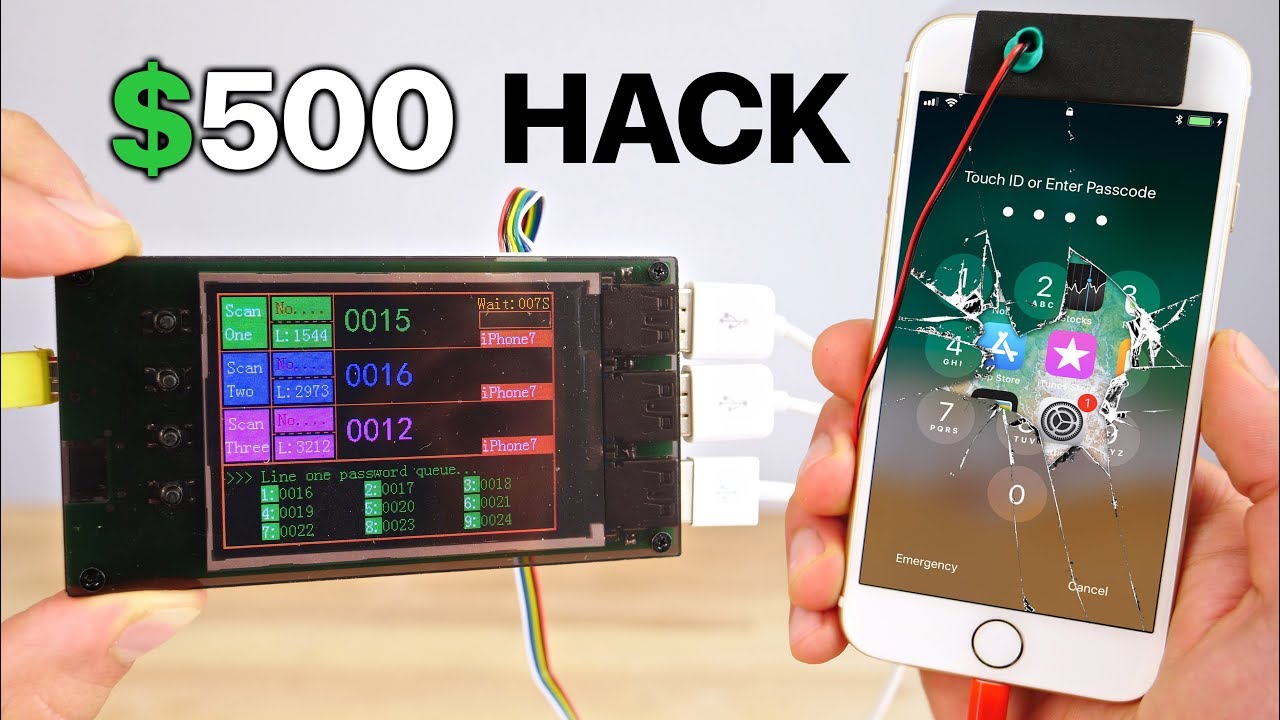

Il existe aussi des petits appareils qui se chargent de composer les mots de passe automatiquement
https://youtu.be/IXglwbyMydM
Au sujet du FBI,j’ai écrit que soit c’est des idiots soit ils nous prennent pour des idiots.
Avec les informations que j’ai donné c’est assez facile de se faire une idée.
