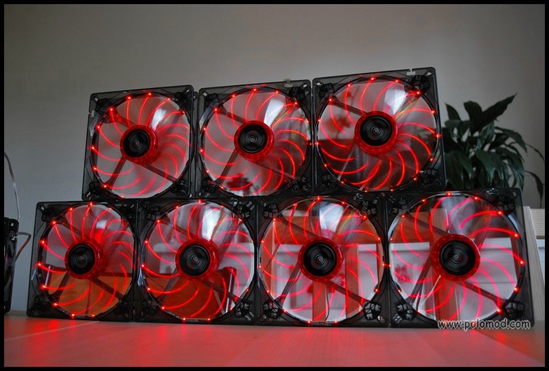

Et voila pour les ventilos :
Ah oui ils donnent bien ![]()
Je crois que je vais m’en acheter pour mon mod…
Oui, ces Apollish donnent super bien et sont hyper silencieux !!

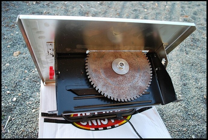

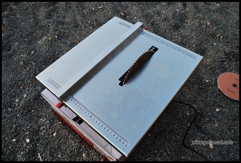

jallais oublier, hier je suis passé chez de la famille et a mi-chemin je passe devant brico-depot (donc demi-tour et je marrête car j’avais vu un p’ti truc dans le catalogue) .

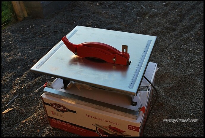

En faisant un petit tour dans les rayons je tombe sur une carreleuse électrique de 600W @ 1990 . Ayant ma petite idée derrière la tête … hop, dans le cadi .
La suite en images,
v’la la bête :

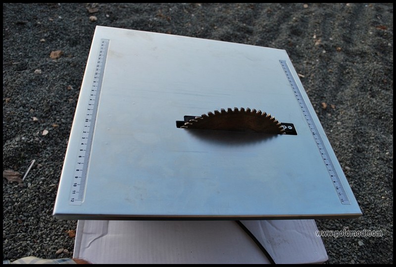

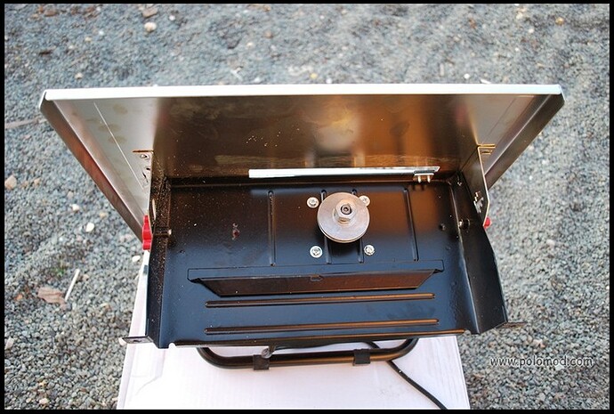

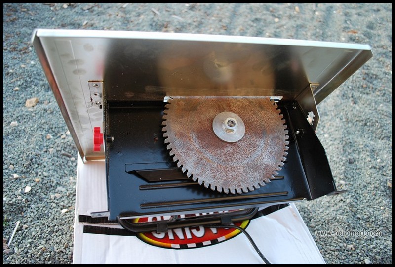

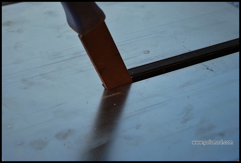

Un coupe de lime pour faire passer une lame a carbure récupéré au boulot (elle vient d’être affutée) :

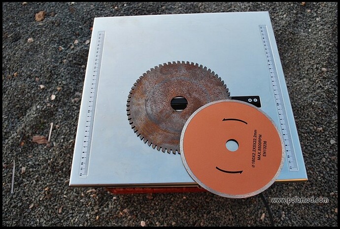

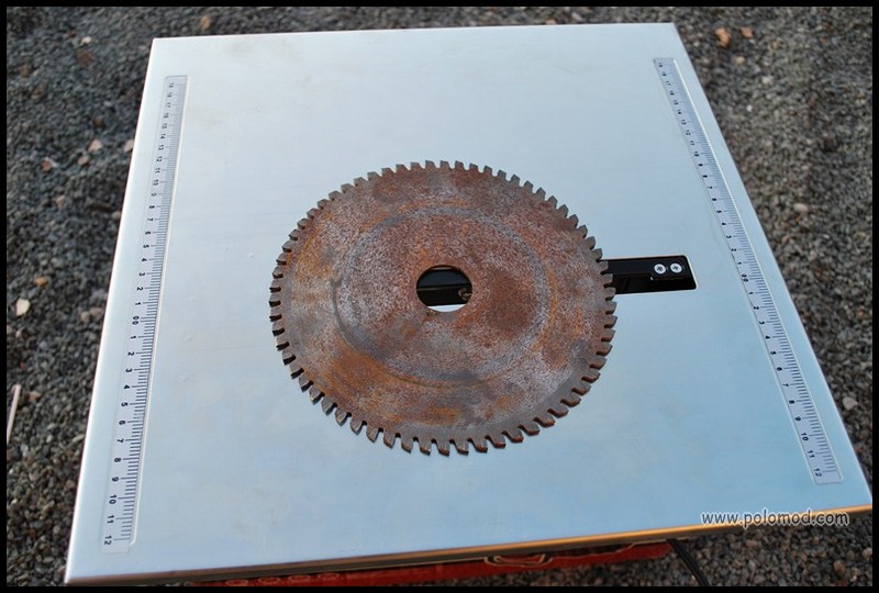

Voila les différences entre les deux lame (la jaune est celle pour le carrelage) :

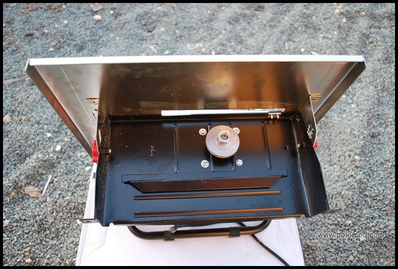

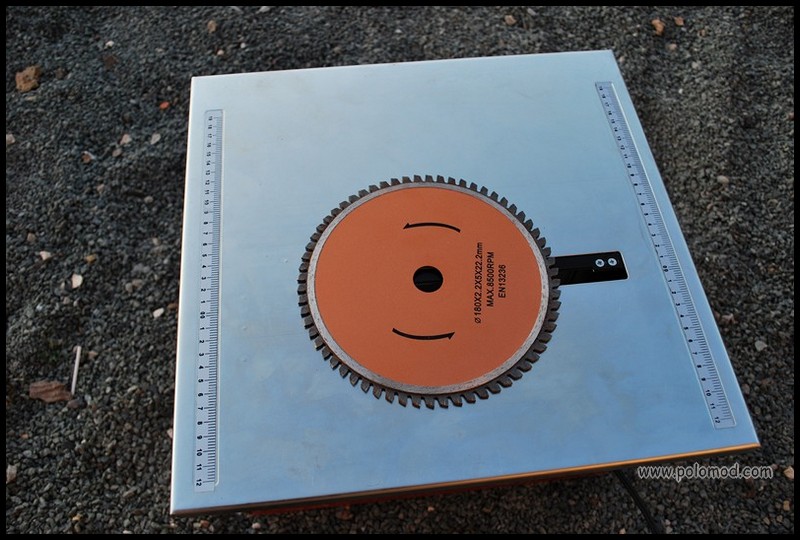

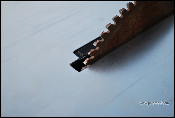

Je fixe la nouvelle lame :

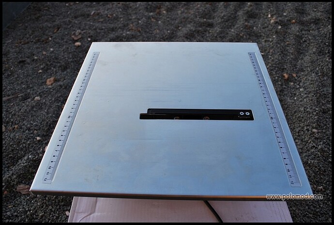

Et voila le résultat :
Voila, pour 1990 j’ai une scie circulaire sur table pour faire des coupes nikel dans l’acier, l’alu, le PVC et le bois ![]()
Je test les différentes épaisseurs et je vous redis ça ![]()
Salut et beau boulot!
N’as tu pas un problème avec l’alésage de ta nouvelle lame par rapport à l’originale?
L’ensemble reste stable malgré cela?
non, tout est nikek ![]()
